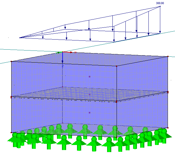

        Ich habe mal ein ähnliches System erzeugt:

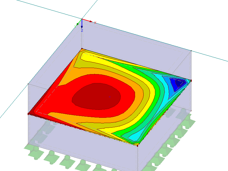

        Das System besteht aus drei Volumen, oben und unten die Stahlquader und dazwischen ein dünnes Kontaktvolumen. Für das Kontaktvolumen habe ich die Nichtlinearität "Ausfall bei Zug" definiert. Über die Nichtlinearität in Querrichtung (Reibung zwischen den Quadern) müsste man sich noch ein paar Gedanken machen.
        Ich habe zwei Lastfälle erzeugt. Der erste drückt beide Quader aufeinander, der zweite zieht sie auseinander. Der erste Lastfall liefert folgendes Ergebnis für die Pressung:
        Der zweite Lastfall ist instabil.
        Die RFEM-Datei befindet sich im angehängen ZIP-Archiv.
