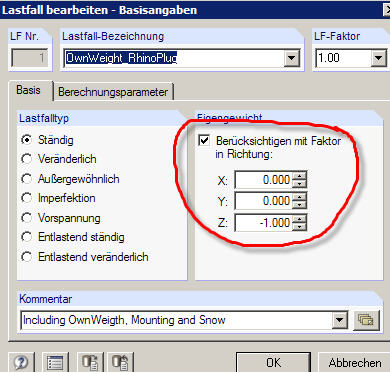

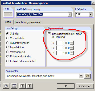

Hallo,
ich habe ein Problem beim optimieren von Stahlrohrquerschnitten, die ich mit Hilfe eines RS-Com tools durchrechne.
(Es wird nur duch RS-Com gesteuert. Alle Berechnungen laufen auf R-Stab.)
Es handelt sich bei der Konstruktion um ein Rost, das durch Punktlasten belastet wird. (Eigenlast berücksichtigt)
Das Rost ist Symetrisch aufgebaut und die Lastverteilung ist symetrisch.
Doch die Querschnittsverteilung ist nicht symetrisch.
Das kann doch eigentlich nicht sein.
Vorgehensweise eines Berechnungsschritts:
- Berechne das Model
- Optimiere alle Querschnitte mit Stahl
- Übernehme die neuen Querschnitte in R-Stab
- zurück zum Anfang
Ergebnisse kann ich leider nicht anghängen. Dateien sind zu groß.
