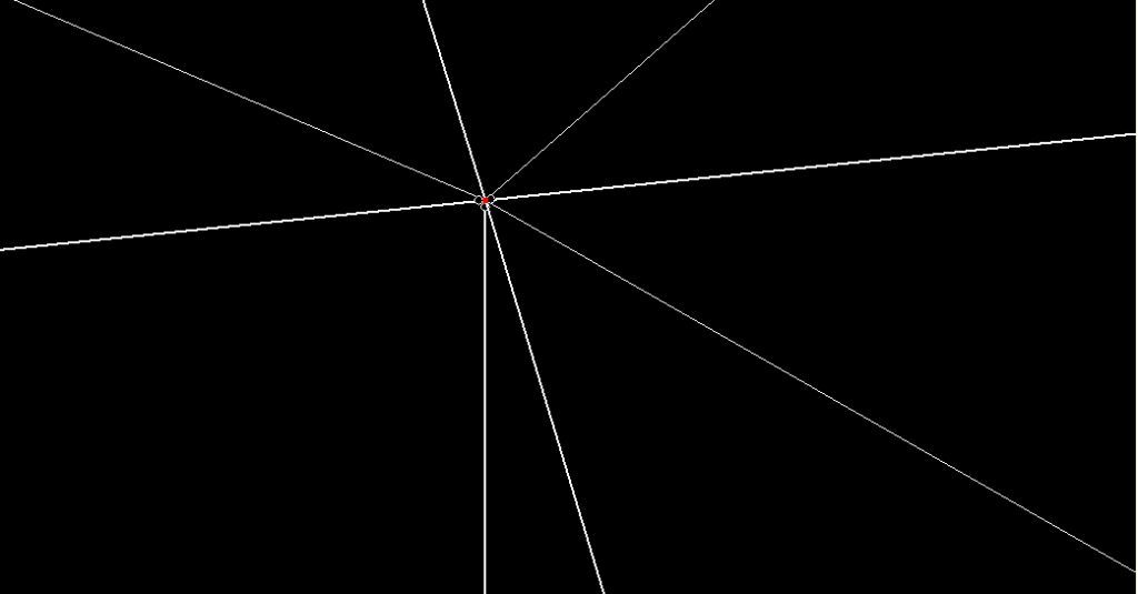

    Tipp 1)
    wenn Balkenelemente an einem Knoten sind, dürfen diese nicht alle ein Gelenk an diesem Knoten haben. Mindestens ein Element muss biegesteif (also ohne Gelenk) sein. Sonst ist der Knoten nicht gehalten auf Rotation.
    ==> System instabil bzw. kinematisch

      System läuft mit Vorspannung in den Zugstäben und Zugstäbe als Fachwerkstab. Soweit mal vielen Dank. Aber warum läuft das System nicht, wenn ich normale Zugstäbe ohne Vorspannung eingebe und die Berechnungseinstellungen wie in FAQ angegeben einstelle. es muss doch möglich sein einfache Zugstäbe ohne Vorspannung einzugeben.
      Zu Tipp 1 habe ich mal eine Grafig hinzugefügt. Müsste eigentlich ok sein oder
