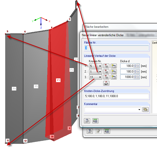

        Hallo!
        Genau das ist möglich.
        Für die Fläche 3 habe ich eine veränderliche Dicke erzeugt. Diese wurde mit den Knoten 5,1,11 definiert, die alle nicht in der Fläche 3 liegen.
        Wichtig ist nur, dass an den Definitionsknoten eine Fläche, ein Stab oder ein Volumen angrenzt.
