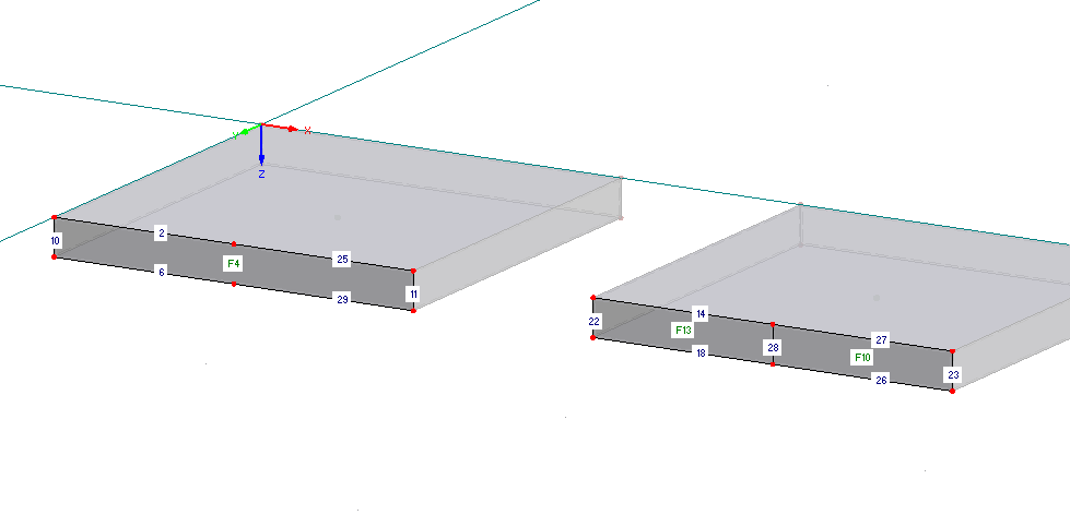

                            die Fehlermeldung hat folgenden Grund:
                            Die Seitenfläche im linken Volumen hat 6 Begrenzungslinien. Das ist bei Kontaktvolumen nicht zulässig.
                            Im rechten Volumen habe ich die Seitenfläche in zwei Flächen aufgeteilt. Dann hat jede Seitenfläche wieder 4 Begrenzungslinien und es kann ein Kontaktvolumen erzeugt werden.
