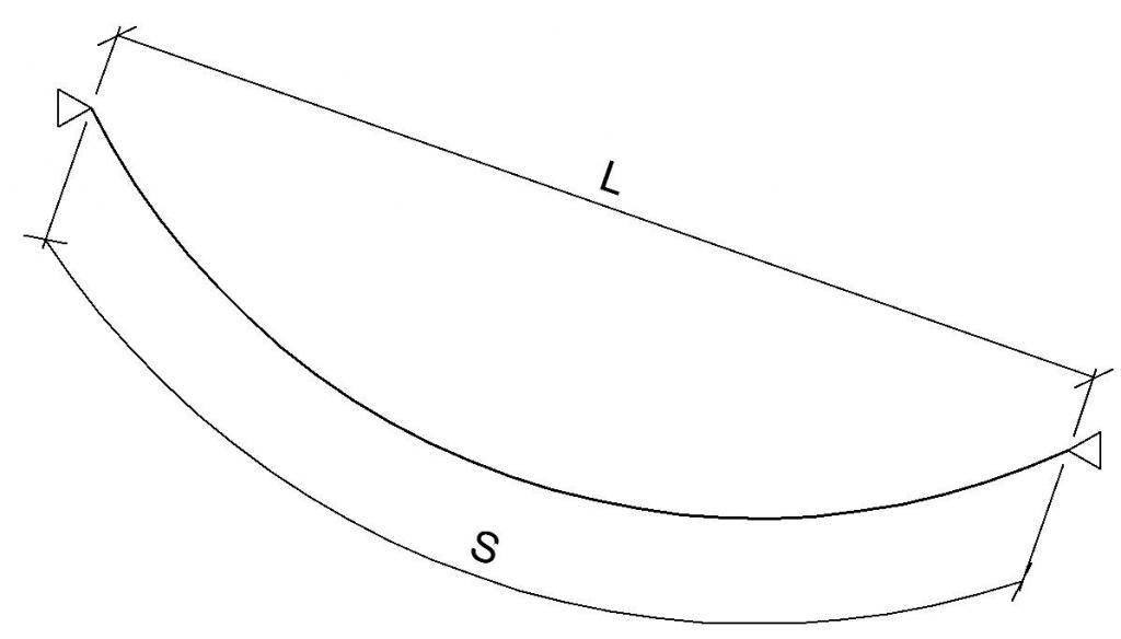

    Guten Tag,
    ich arbeite gerade zum ersten Mal in einem Seilmodel. Ich verstehe nicht genau, wie das Programm mit Seilen arbeitet (im Handbuch kann ich nicht viele Information davon finden). Als ich über Seile gelernt habe, haben wir immer die Länge L (projektierte Länge des Seiles) und S (wirkliche Länge des Seiles) benutzt:
    Klicke auf die Grafik für eine vergrößerte Ansicht  Name: Seile.JPG Ansichten: 0 Größe: 28,5 KB ID: 2465
    Gibt es vielleicht im Programm die Möglichkeit entweder die maximale Durchbiegung des Seiles oder die wirkliche Länge des Seiles zu definieren? Oder muss man einfach mit der Vorspannung abschätzen?

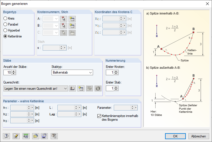

    Zuerst einmal ist es nützlich, einen Blick auf den Generator für Bögen zu werfen (Menü Extras > Modell generieren - Stäbe > Bogen). Das hilft bei der näherungsweisen Eingabe eines Seils.
    Bogen generieren

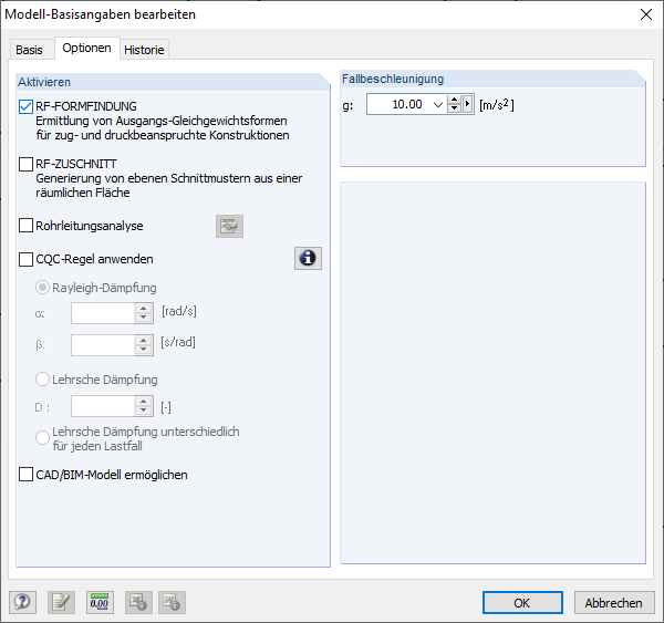

    Exakt kann die kann die Form eines Steiltragwerks mit dem Modul RF-FORMFINDING ermittelt werden.
    RF-FORMFINDING
    In einen Webinar zu diesem Modul wird die Vorgehensweise für Seilstrukturen gezeigt:
