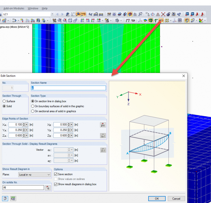

    Die Linearisierung der Spannung kann mittels Schnitte umgesetzt werden.
    Schnittverlauf definieren

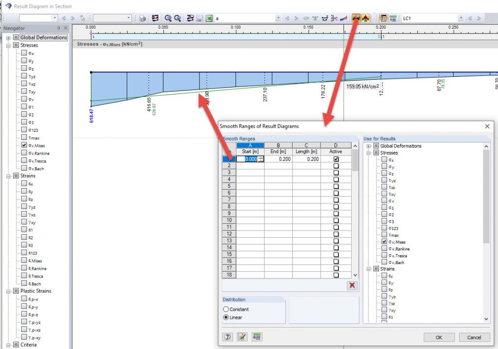

    Im Schnittfenster können dann Glättungsbereiche definiert werden, die entweder linear oder konstant glätten.
    Glättungsbereiche in Schnitten definieren
