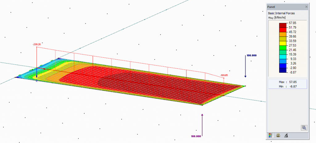

    Hallo Zusammen,
    Für eine Vergleichsrechnung per Hand benutze ich Ergebnisstäbe in Flächenelementen.
    Bei diesen werden die Momente und Kräfte über eine vorgegeben Breite aufintegriert.
    Erfasst diese Aufintegration auch das Drillmoment, sodass dieses bereits im My-Verlauf der Ergebnisstäbe enthalten ist oder muss dieses zusätzlich betrachtet werden?
    Vielen Dank im Voraus!
    Hallo. Ja, die Drillmomente werden auch mit integriert. Im folgenden Beispiel habe ich in die Fläche einen Ergebnisstab gelegt und zeige das Torsionsmoment an:
    Ergebnisstab

      Super! Vielen Dank für die schnelle, anschauliche Antwort!
