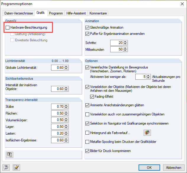

        Hallo, versuchen Sie einmal, die Nutzung der Hardwarebeschleunigung zu deaktivieren (Menü Optionen > Programmoptionen).

          die Einstellung hat mein Problem gelöst, die Darstellung ist jetzt wie gewünscht, vielen Dank!

          • #6
            für kleinere Modelle ist es in Ordnung, wenn man den Haken bei der Hardware-Beschleunigung deaktiviert. Bei größeren Modellen führt das allerdings zu einem spürbar langsameren Aufbau der Grafik. Deswegen empfehle ich, den Haken aktiv zu lassen und ein wenig mit den Einstellungen für den Grafiktreiber zu experimentieren. Die Quadro P1000 ist eigentlich eine gute Grafikkarte. Wenn der Haken deaktiviert ist, dann werden deren Fähigkeiten gar nicht genutzt.
