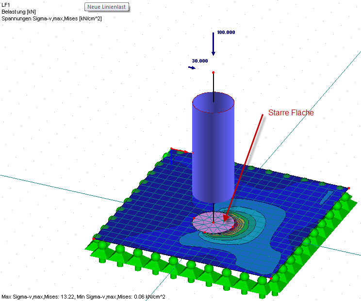

ich habe folgende Frage, wie kann ich in RFEM beim Verbinden von Stäben mit Flächen Singularitäten vermeiden?
Ich bin relativ unerfahren im Umgang mit RFEM und bekomme bei meiner Eingabe keine Spannungsanalyse zu Stande aufgrund auftretender Singularitäten an den Stellen wo ich Flächen untereinander verbinde oder Stäbe anschließe. Da diese Verbindungen aus Knoten bestehen sind die an der Stelle auftretenden Singularitäten nicht verwunderlich, aber wie kann ich Elemente verbinden ohne diesen Effekt?
