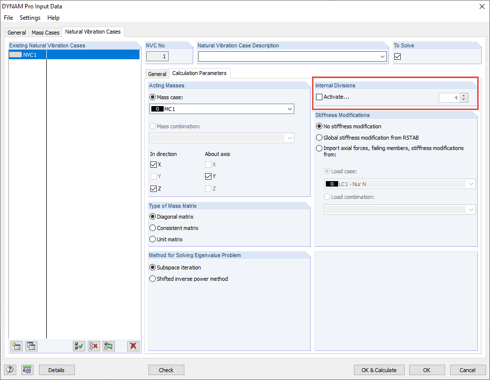

    Hallo Luis,
    es könnte sein, dass einfach zu wenig Stäbe für die große Anzahl von Eigenwerten vorhanden sind.
    Schauen Sie mal, ob die Stabteilungen aktiviert sind.
Ansichten: 185
Größe: 46,4 KB
    Wenn ja, dann erhöhen Sie mal die Anzahl der Teilungen.
