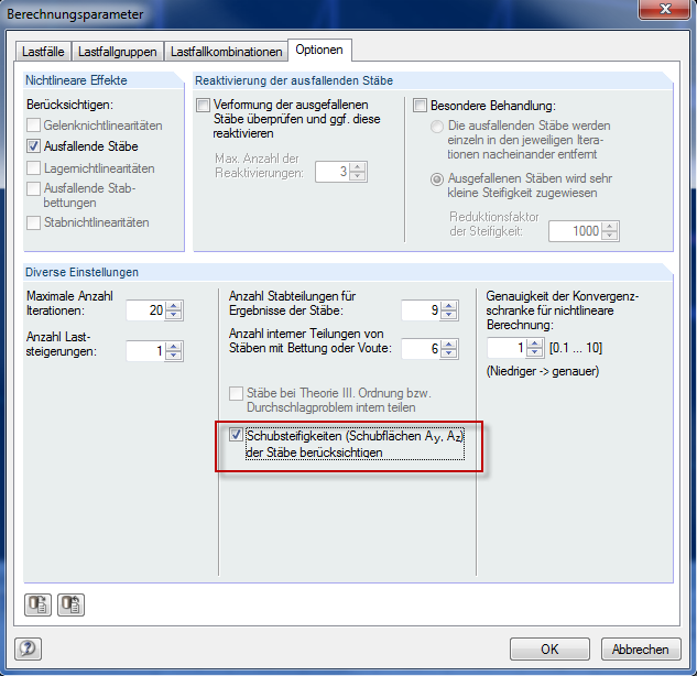

      RSTAB berücksichtigt die Schubverformung wenn dieser Haken gesetzt ist:
      Außerdem muss für den Querschnitt eine Schubfläche definiert sein.
