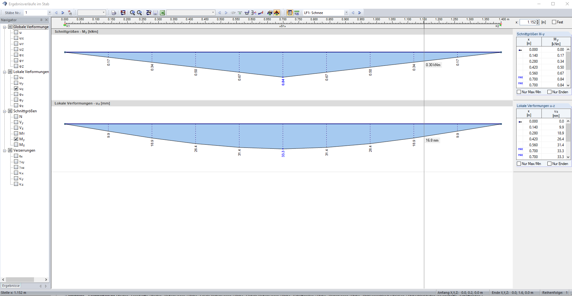

    Hallo anbei finden sie die Datei.
    Meine Handberechnung ergibt eine Durchbiegung von 36mm und ein Biegemoment von 910Nm. Das Software ergibt eine Durchbiegung von 33,3mm und ein Biegemoment von 840Nm.
    Woran kann diese Unterschied liegen?
    Kann man in dem Programm zulässige Biegespannung ablesen?
    Vielen Danke im Voraus.

    Hallo, ich komme mit meiner Handrechnung genau auf die Ergebnisse von RFEM:

    Mit dem Zusatzmodul RF-ALUMINIUM kann man einen vollständigen Nachweis für den Stab führen.
