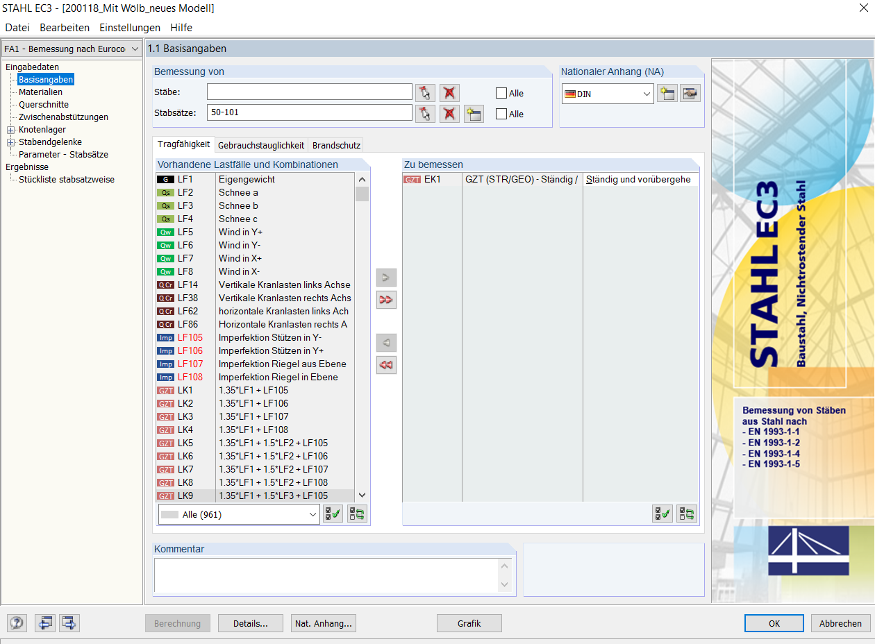

    Hallo zusammen,
    ich versuche gerade die Riegel einer Stahlhalle unter Berücksichtigung der Wölbkrafttorsion zu berechnen. Jedoch gibt mir das Modul STAHL EC3 nur eine Stückliste aus und gibt mir keinen Nachweis für die Ausnutzung aus (siehe Bild).
    Was kann hier das problem sein? Es hat vorher eigentlich sehr gut funktioniert.

      Hallo. Was war denn die Ursache?
      Ich vermute, dass die Ergebnisse der EK 1 nicht berechnet werden konnten weil einige der enthaltenen Lastkombinationen instabil waren.
      Ich frage nach, damit das Thema auch für andere Forennutzer hilfreich ist.

        Hallo,
        ich hatte in den Parametern ein falsches Trapezblechprofil angesetzt für das Schubfeld und die Drehbettung (statt "ThyssenKrupp T100.1- 0.88" ein "ThyssenKrupp + T100.1A - 0.88".
        Warum das zu diesem Fehler führte - keine Ahnung. Als ich nach mehreren Versuchen diesen Fehler gefunden und behoben hatte, lief jedoch wieder alles wie gewohnt.
