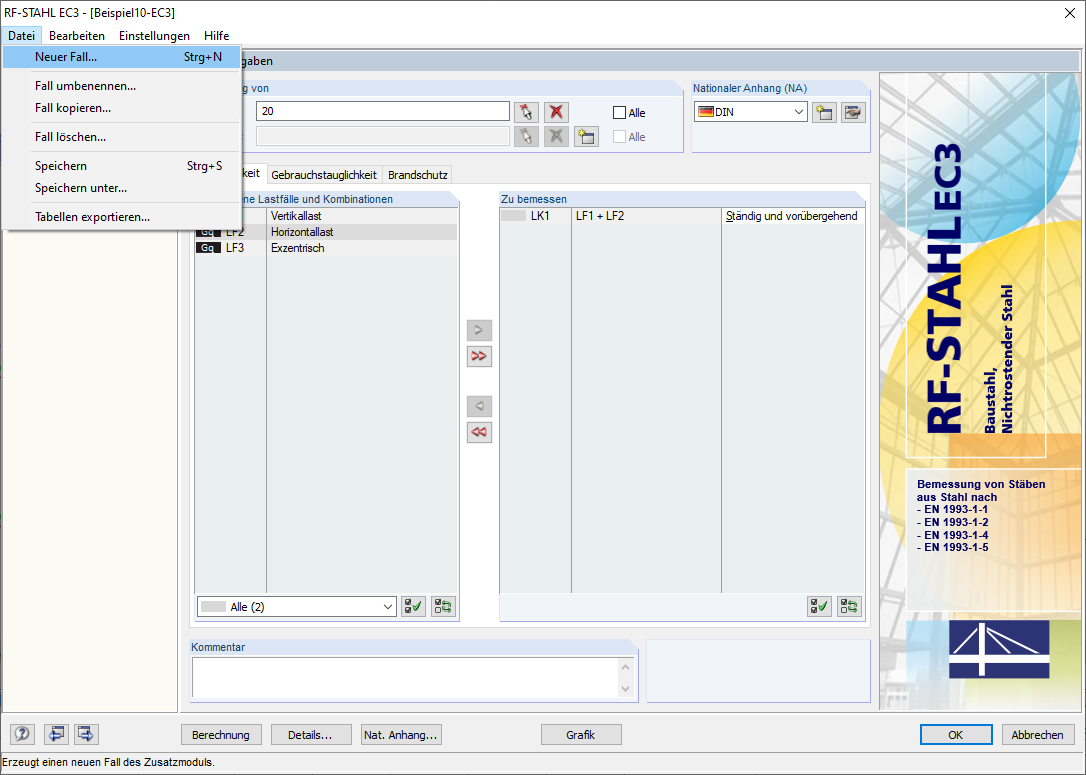

    ich würde gerne eine Frage bezüglich der Stücklisten stellen, siehe hierzu die angefügten screenshots.
    Für eine Statik mussten die bestehenden Stahlträger eingegeben werden, nun bei der Erstellung der Stückliste werden diese bestehenden Träger mit erwähnt.
    Das soll jedoch nicht passieren, da wir gerne im Rahmen der Mengenberechnungen und Kostenkalkulation nur den neuen Stahl erfassen wollen.
    Besteht im programm eine Möglichkeit, dass die bestehenden Träger, die für die Berechnung notwendig sind, in der Stückliste ignoriert oder deaktiviert werden?
    Ja, die Möglichkeit besteht.

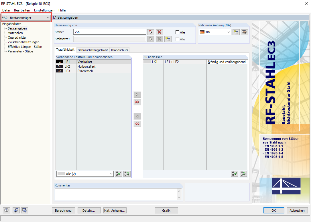

    Es könnte so gemacht werden, dass die Bemessung in verschiedenen Fällen organisiert wird.
    Bemessungsfall anlegen
    Fall 2
    In den Fall 1 könnten alles neue Träger gepackt werden und in den Fall 2 alle Bestandsträger.
    In jedem Fall wird eine Stückliste erzeugt, die sich nur auf die ausgewählten Stäbe bezieht.
