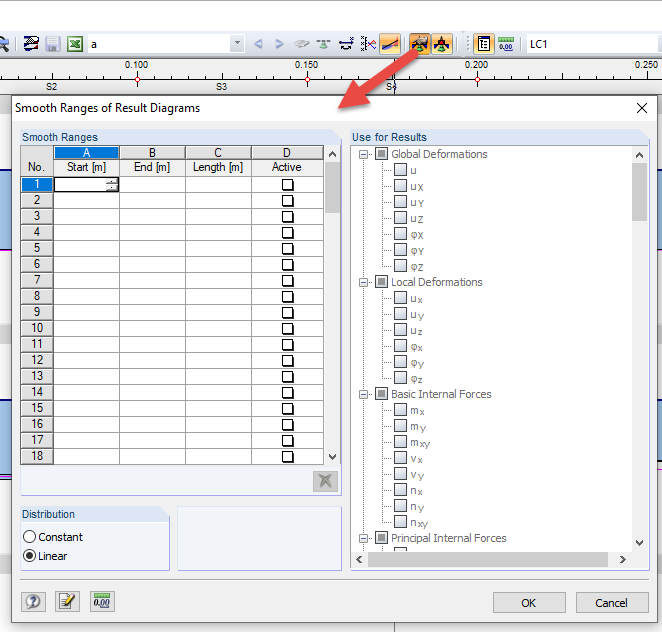

    Hallo LuMo, ja, Schnitte sind ein gutes Mittel, um die Querkraft in einem gewissen Abstand zu einer Linie zu bestimmen. Eventuell ist es nützlich, dass man die Verläufe von einem Schnitt in gewissen Bereichen glätten kann.
    Glättung Schnitte
