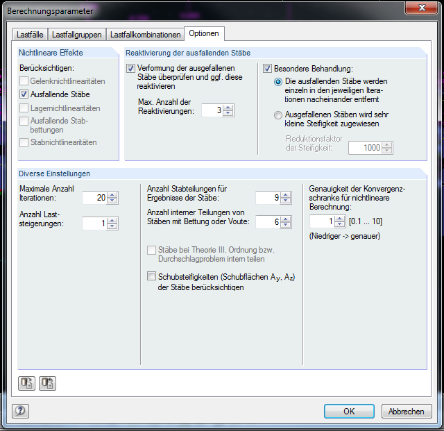

      Es gibt die Möglichkeit einer besonderen Behandlung der ausfallenden Stäbe, dabei werden z. Bsp.pro Iteration nicht alle Zugstäbe mit einer Druckkraft auf einmal entfernt sondern nur derjenige mit der größten Druckkraft. In der nächsten Iteration fehlt dann nur ein Stab in der Steifigkeit. Den Aufruf dieser Möglichkeit habe ich Ihnen im beigefügtem Bild dargestellt.

        Ich hab genau das gleiche Problem wie Tidus. Die LK lassen sich rechnen (Theorie 1. Ordnung) aber die LG (Theorie 2. Ordnung) wiedrum nicht. die Fehler Nr. ist 90009 und die Bezeichnung "Struktur instabil im Knoten Nr. XX. Frei verdrehbar um X-Achse".
        Jetzt hab ich aber keine stabendgelenke angesetzt da das System biegesteif sein soll. Die Einstellungen konnte ich auch nicht änderen wie es steffen auf seinem Bild gezeigt hat (siehe link bei mir http://img853.imageshack.us/f/optionen.png/)

          die besondere Behandlung bezieht sich auf nichtlineare Effekt folglich ist die Funktion nicht anwendbar, wenn keine Stäbe, Lager, etc. mit diesen Eigenschaften vorhanden sind. Nun ist eine Aussage ohne die Struktur gesehen zu haben natürlich schwierig, daher würde ich Sie bitten die Struktur an die Hotline zu senden.
