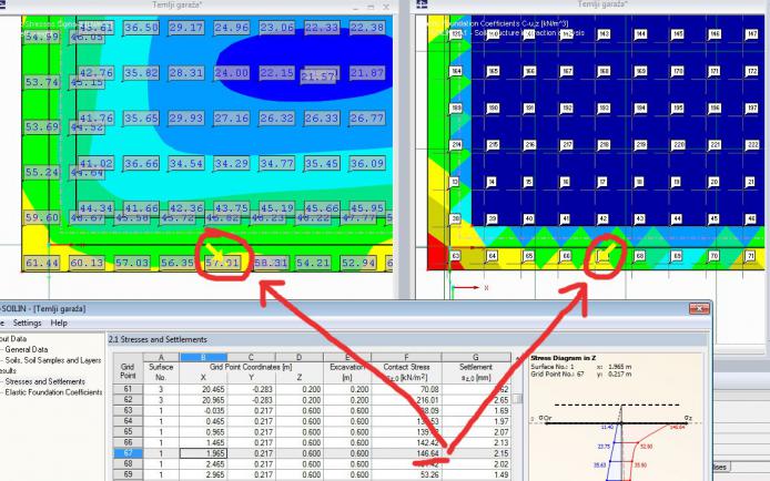

    Hallo!
    Ich brauche Hilfe.
    Sehen Sie bitte die Bilder an.
    Ich habe eine 20cm dicke Bettonplate mit ein 60cmx60xm Streifenfundament (rund um die Ecke) modeliret.
    Die Streifenfundament ist als eine 60cm dicke Platte modelliert.
    Wenn Ich die Ergebnisse ansehe (Lagerreaktionen) : SOILIN 146,64kN/m2 und in 57,01kN/m2 REFM ?!
    Wie ist das möglich?
    Auch wenn ich die 57,01kN/m2 mit 0,60m verteilen = 95 kN/m2
    Vielen dank

    Hallo. Können Sie bitte die Datei anhängen, damit ich das Problem analysieren kann.
