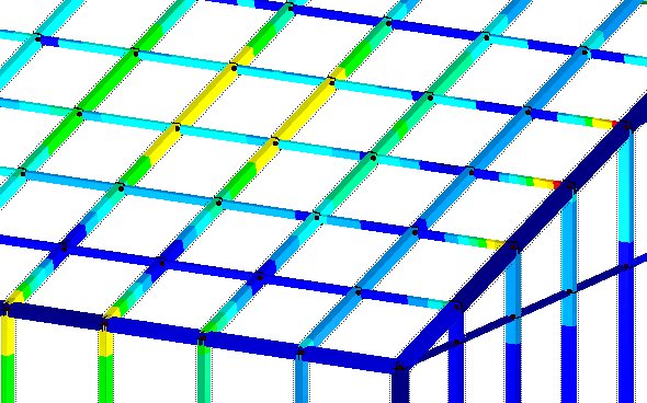

    Also mein folgendes Problem ist das ich versuche Spannung die im Tragwerk hervortreten mir anzeigen zu lassen.
    Jetzt hab ich meine Lastfallgruppen ausrechnen lassen aber ich kann mir nur die Schnittgrößen mir darstellen lassen. Ich mein mich Erinnern zu können das ich auch die Spannungen farblich skaliert anzeigen lassen kann (siehe Bild: http://static.rcgroups.com/forums/at...VERFORMUNG.jpg )
    wäre super wenn einer einen heißen Tipp für mich hat.

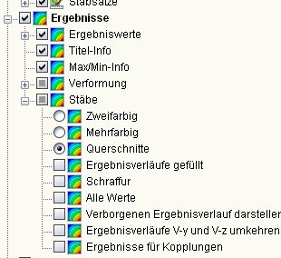

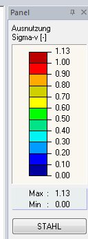

    Spannungen in RSTAB7 farbig anzeigen ist natürlich möglich.
    Du benötigst aber das Modul STAHL oder STAHL EC3, um überhaupt mal Spannungen in RSTAB rechnen zu können.
    => siehe Anhänge
