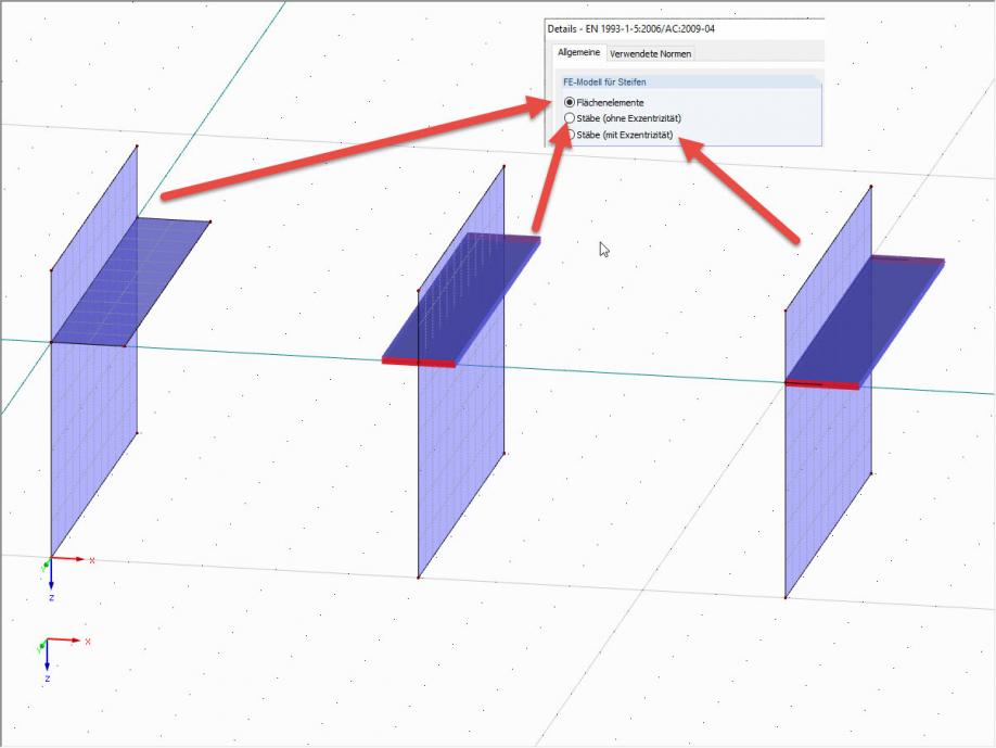

    Welche Querschnittswerte der Beulsteifen werden für die FE-Berechnung verwendet? Wird bei der Berechnung mit Stäben (ohne Exzentrizität) die gesamte Steifigkeit A, Iy, Iw, IT für den Beulsteifenquerschnitt + mittragende Breite verwendet oder wird die mittragende Breite nur zum Teil angesetzt?

    hier mal eine Übersicht über die interne Modellierung einer Steife:
    Klicke auf die Grafik für eine vergrößerte Ansicht  Name: 2020-11-06_13-41-42.jpg Ansichten: 0 Größe: 46,3 KB ID: 3279
    Wie Sie sehen können, wird die Steife nicht explizit mit der einwirkenden Breite modelliert, sondern nur eigenständig. Die mitwirkende Breite ergibt sich aus dem FE-Modell.
