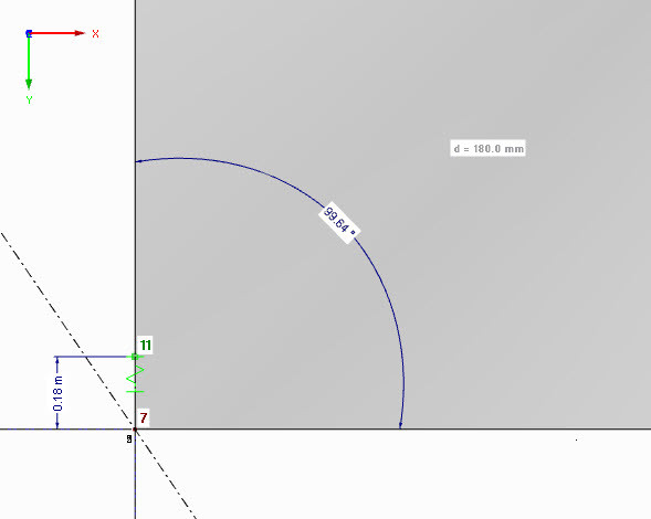

    Kennt jemand die Möglichkeit, eine eine projizierte Winkelbemassung auf einer bestimmten Ebene (z.B. X-Y) zu erstellen?
    Ähnlich, wie das mit den Abmessungen möglich ist und sehr verständlich dargestellt ist.
    Hier ist der Winkel 99° sichtbar:
Name: bild 1 schräg.jpg

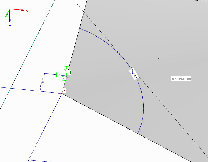

    In der Ebene X-Y sollten es aber 90° sein, aber ich habe keine Möglichkeit gefunden, das wie gewünscht darzustellen, also sind es weiterhin 99°:
Name: bild 2 gerade.jpg

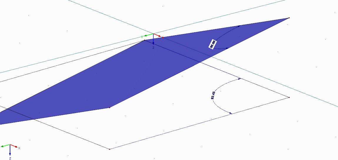

    Bei den Abständen ist das super realisiert:
Name: bild 3 abstand.jpg

    Hallo extempore, eine spezielle Funktion dafür gibt es in RFEM nicht.
    Man könnte eine Hilfskonstruktion erzeugen:
    Winkelbemaßung
    Ich habe hierfür die Funktion Bearbeiten > Projizieren benutzt.
