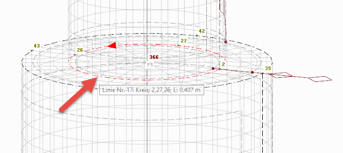

        Bei der Zerlegung des 2. Rohrs ist auch eine Linie entstanden:
        Linie

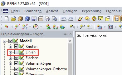

        In Zeigen-Navigator waren nur die Linien ausgeblendet:
        Zeigen-Navigator

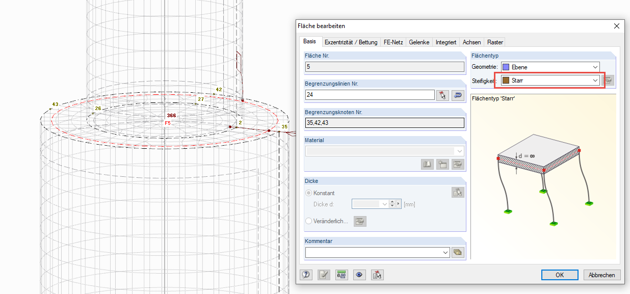

        Wenn es Ihnen lediglich um den Nachweis des Bereichs in der roten Wolke geht, dann müsste nur noch die Fläche 5 mit der richtigen Dicke definiert werden. Das ist momentan noch eine starre Fläche.
        Fläche
