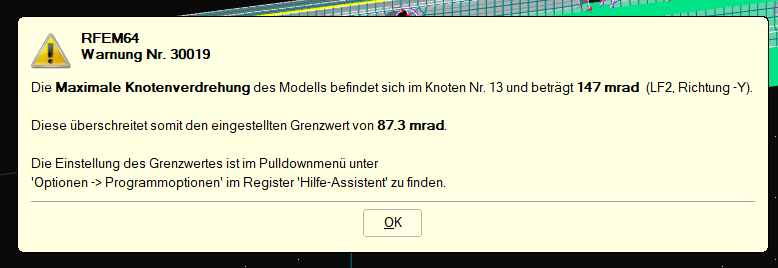

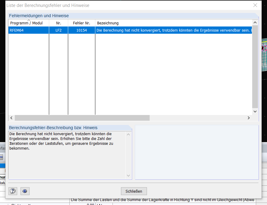

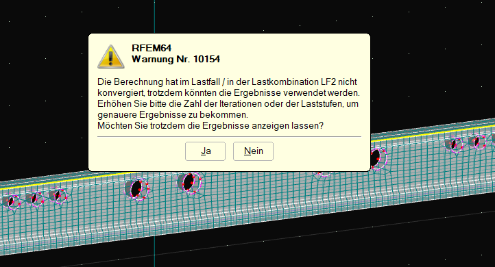

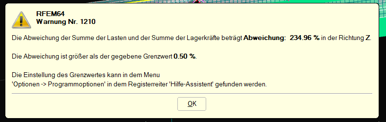

    Hallo, nachdem ich einen vorgespannten stahlfaserverstärkten Binder (Faltwerkelement) unter Berücksichtigung des nichtlinearen Materialverhaltens berechnet habe, scheint das Problem der Fehler Nr. 10154 zu sein, aber ich erhalte trotzdem Ergebnisse, die ungenau und unlogisch erscheinen.

    Hallo, ich habe mir die Datei angesehen. In dem Modell sind die fast gleichen Probleme wie hier vorhanden:
    https://www.dlubal.com/forum/deutsch...=3623#post3623
    Diese Maßnahmen sollten helfen, das Problem zu beseitigen. Dadurch, dass nur eine eine Spannlitze vorhanden ist, muss das Netz vielleicht nicht so fein sein, wie in der Datei, die ich in diesem Beitrag gepostet hatte.
