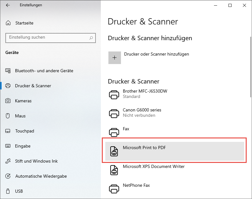

    Hallo, das Problem könnte mit dem Standard-Druckertreiber zusammenhängen, der in Windows definiert ist. Wählen Sie mal einen ander Drucker aus, z. B. diesen:

    Wird das Problem dadurch gelöst?
      Hallo Herr Faulstich,
      das Problem konnte durch ein Update des Programms behoben werden.
