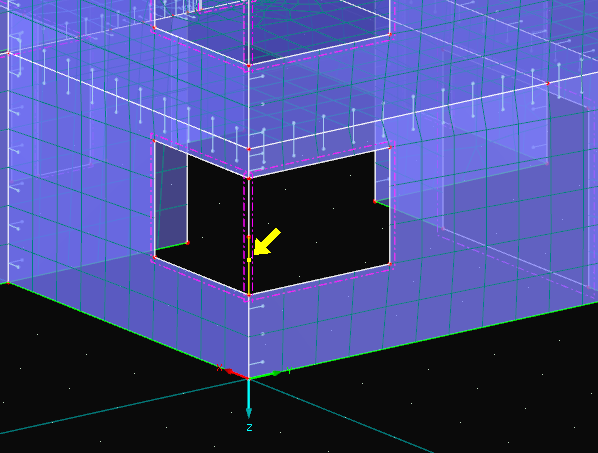

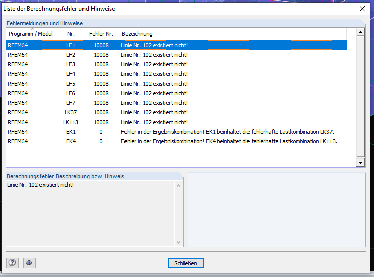

    ich modelliere momentan ein Gebäude in RFEM 5.26. Dabei habe ich verschiedene Öffnungen erstellt. Beispielsweise gibt es ein Eckfenster. Nachdem die Öffnungen für das Eckfenster in die Flächen eingebracht wurden entsteht an der Fensteröffnung eine Linie. Bei der Berechnung kommt dann die Fehlermeldung Nr. 10008 "Die Linie Nr.102 existiert nicht". Ich weiß nicht was das Programm mir damit sagen will und ich finde nirgends eine Lösung zu diesem Programm.

    Hallo David, das Probel sind die Öffnungen, die die Randlinien der Flächen berühren. So etwas sollte grundsätzlich vermieden werden. Löschen Sie die Öffnungen und definieren Sie den Flächenrand entlang der Fensteröffnungen.
      Hallo
      Ich habe das gleiche Problem. Ich habe versucht, die Löcher zu entfernen, und alles hat gut funktioniert.
      Vielen Dank.
