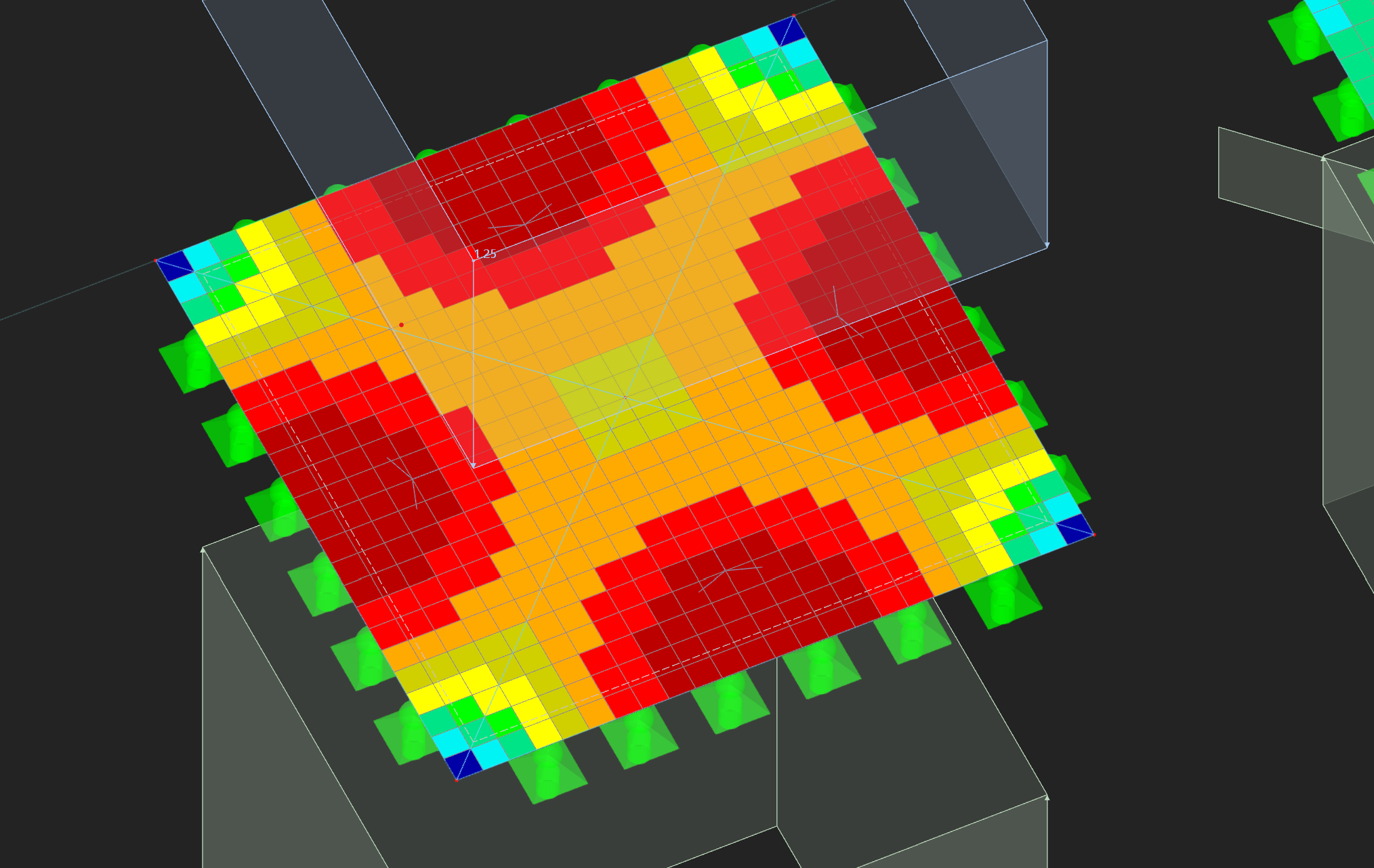

            Die verformten Geometrien funktionieren schon mal super. Eine weite Frage: Wäre es auch möglich die Ergebniswerte irgendwie mit zu exportieren? Hier z.B. Dehnungen der einzelnen Membran-Elemente.
            LG Rudi

            • #21
              Aktuell ist das leider nicht möglich, die Ergebnisse auszulesen. Mittelfristig ist es aber geplant, so eine Funktion einzubauen.
