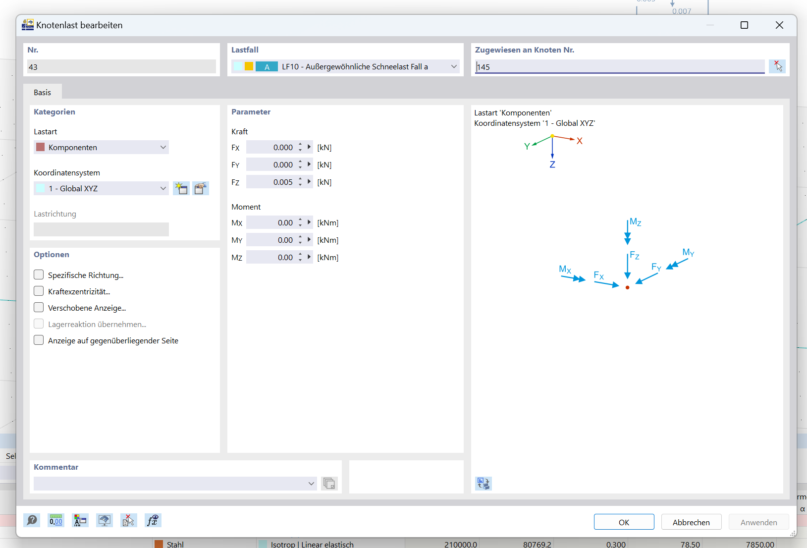

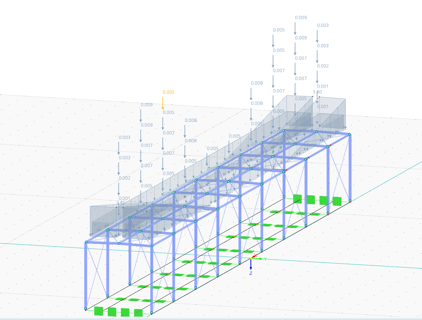

    Hallo, beim Modellieren einer Brücke in RFEM 6 erzeugt das Programm von alleine Knotenlasten, die vom Wert her ungefähr null sind. Die Lastart lautet "Komponenten". Wie sind diese Lasten aufgetreten und ist das eine Funktion von RFEM die man ausmachen kann? Danke im voraus. Mohamed Klicke auf die Grafik für eine vergrößerte Ansicht

    Ich hätte eine Vermutung, woran das Problem liegt. Kann es sein, dass Sie Flächenlasten in Stablasten umgewandelt haben?
    Dann sollten Sie die Verbandsstäbe bei bei der Lastverteilung ausschließen.
    Ansonsten kann ich Sie nur bitten, die Datei anzuhängen und genau die Schritte beschreiben, die zu diesen Knotenlasten führen.
