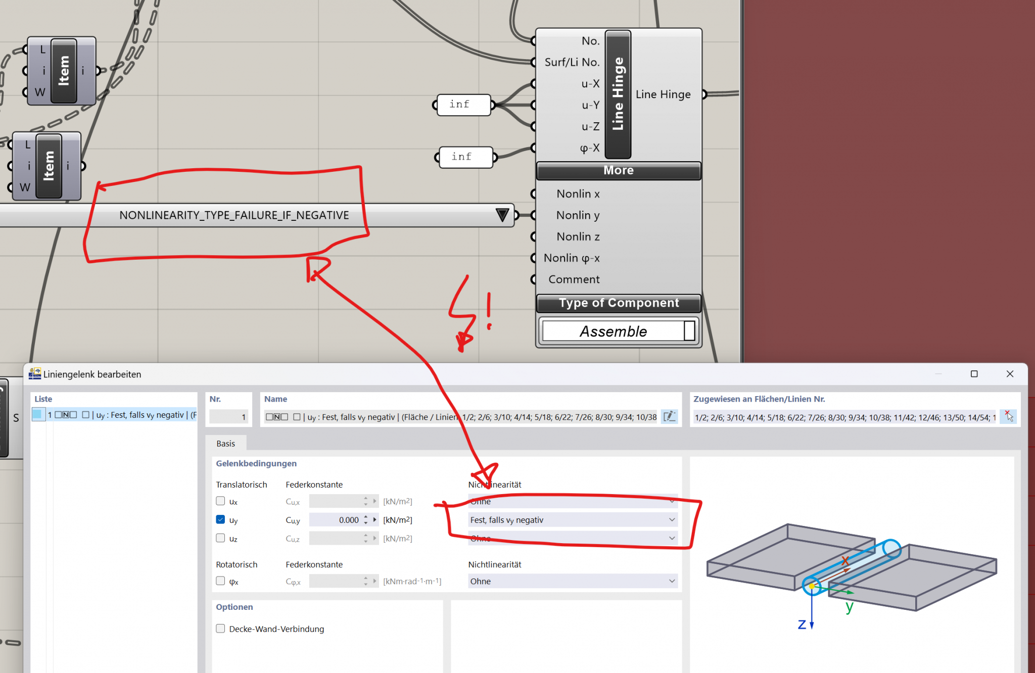

    Ich denke hier hat jemand die Variable in der RFEM API falsch benannt? Man vergleiche die Eingabe über GH und das Resultat in RFEM.
Name: Screenshot 2024-03-02 222655.png
Ansichten: 196
Größe: 1,55 MB
    Denke, das ist auch ein Fehler in der API...
      Ja, das ist ein Bug direkt im Webservice-API. Wir korrigieren das.
