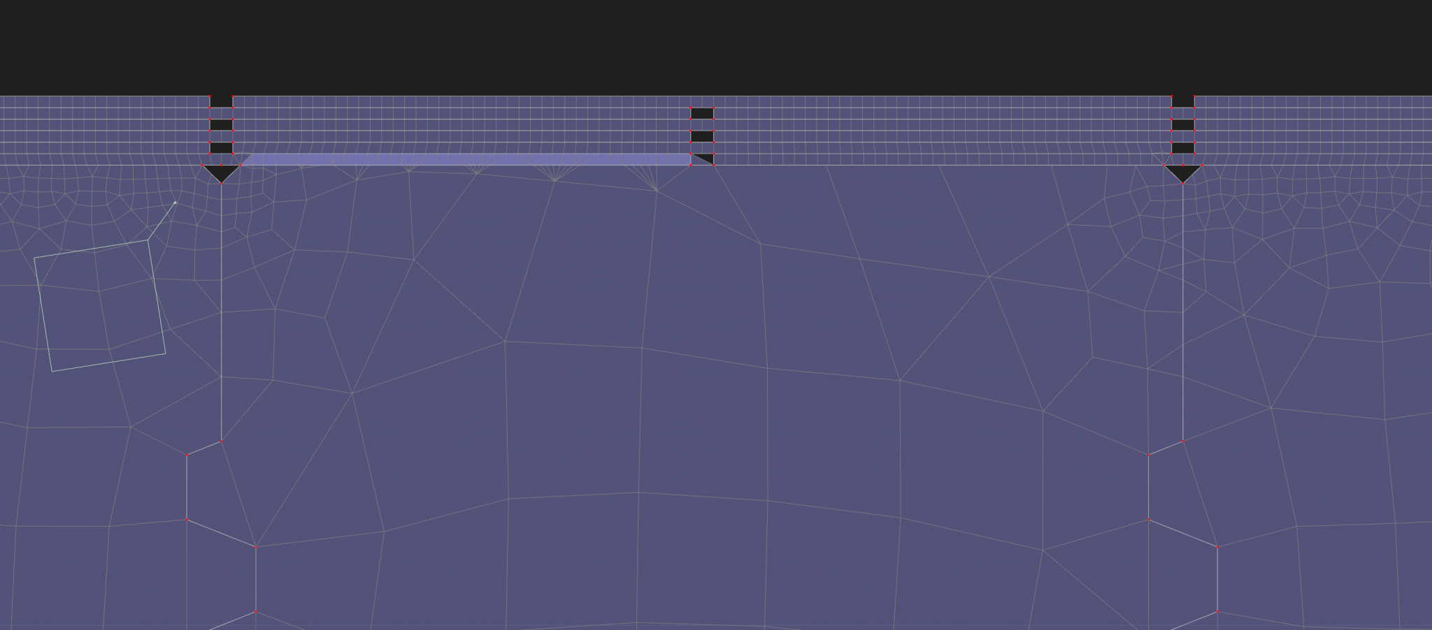

    Ich arbeite gerade mit einem sehr fein aufgelösten Modell im sub mm-Bereich. Bei der Netzgenerierung treten durch diesen Maßstab scheinbar Probleme auf. Entweder lässt sich das Netz nicht generieren, oder die Verbindungsstellen zu angrenzenden Flächen werden nicht korrekt erkannt - siehe Anhang. Eine Anpassung der Modelltoleranzen löst das Problem scheinbar auch nicht.

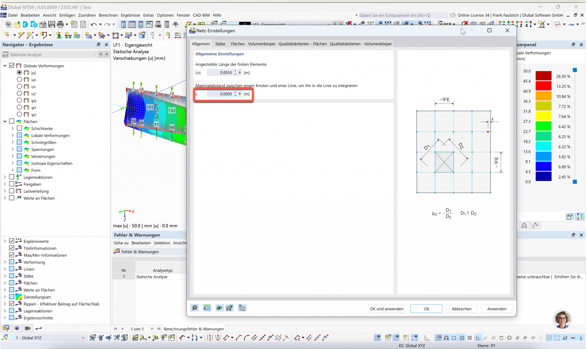

      Hallo Herr Neumerkel, ich habe die Toleranz auf 0,5 mm gestellt und konnte dann ein Netz generieren. Im Netz habe ich keinen Fehler entdeckt.
      FE-Netz in RFEM 6
      Die Berechnung vom LF 1 läuft auch. Die Anzahl der Iterationen ist nur nicht ausreichend.
