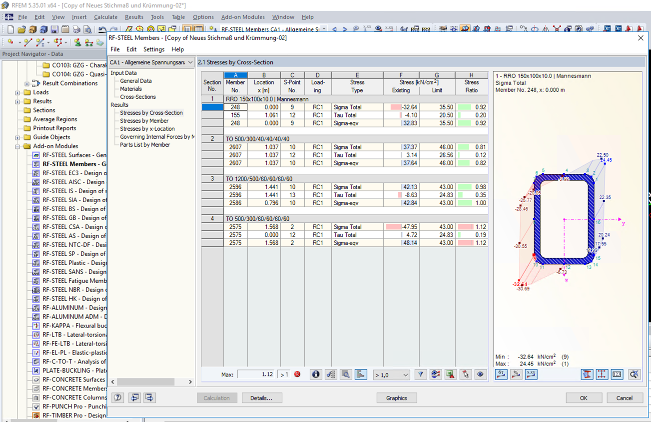

    Wir haben ein Problem bei der Optimierug einer Gitterschale. Die Auslastung jedes Querschnittstyps soll unter EK1 zu mindestens 50% zwischen 50-80% liegen. Bisher ist dies beim Querschnitt 1 nicht machbar.
    Wir wissen leider nicht mehr weiter und wären sehr dankbar über weitere Anreize/Ideen.

    Was genau meinen Sie mit Auslastung? Geht es um den Spannngsnachweis in dem Zusatzmodul RF-STAHL-Stäbe?
    Auslastung
    Warum können Sie nicht einfach einen kleineres Profil für den Querschnitt 1 wählen? Wird dann eine Instabilitätsmeldung angezeigt?
      Jetzt verstehe ich das Problem.
      Sie haben in den Berechnungeparametern der Lastkombinationen "Theorie II. Ordnung" eingestellt.
      Das bedeutet, dass das Gleichgewicht am verformten System aufgestellt wird. Es wird dadurch also auch ein Stabilitätsnachweis geführt.
      Wenn Sie dien Querschnitt verkleinern, dann überschreiten Sie schon die Grenze zur Instabilität bevor überhaupt die Grenzspannungen im Spannungsnachweis erreicht werden.

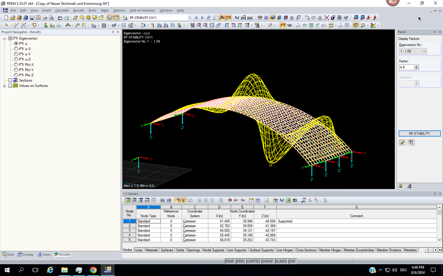

      Ich habe an Ihrer Datei mal eine Stabilitätsuntersuchung mit dem Modul RF-STABIL für die Lastkombination 11 gemacht.
Ansichten: 80
Größe: 615,7 KB
      Da ergibt sich ein kritischer Lastfaktor von 1,09. Das bedeutet, wenn die Last in dieser Lastkombination nur um 9% gesteigert wird, dann kommt das System schon an die Grenze zur Instabilität. Hier finden Sie die Datei:
      [ATTACH]n4244[/ATTACH]
