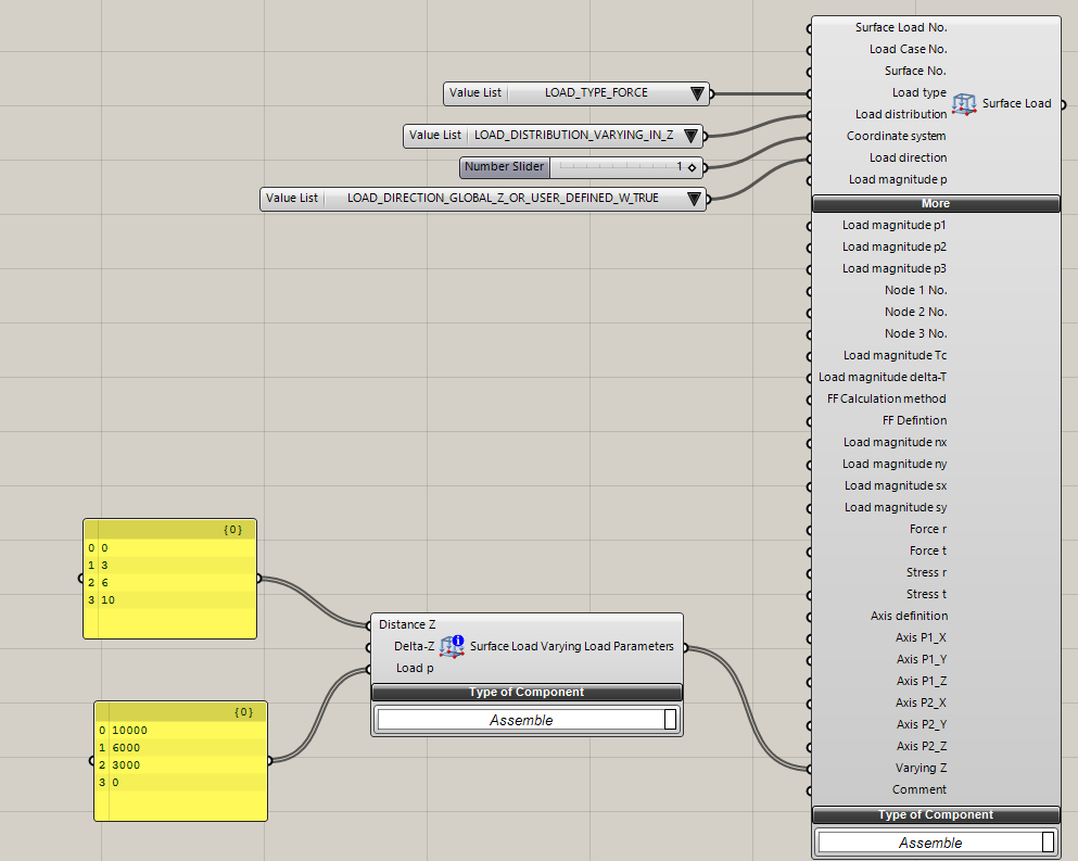

      Hallo, sorry für die lange Wartezeit. Unser GH-Experte hat mir diese Grafik geschickt:
      variable Flächenlast
      Ich hoffe, das hilft weiter.
      • #4
        Vielen Dank für die Erklärung! Wenn ich das richtig verstehe, kann man die Last p(z) von z abhängig machen.
        Wonach ich jedoch gesucht hätte, wäre die Definitinon der Last in Abhängigkeit der Lage. Zum Beispiel in Abhängigkeit der Lage auf einer Schale, also p(u,v)
        Hintergrund wäre, dass ich eine speziell variierende Last auf einer Schale hätte. Ist das aktuell in RFEM möglich?

        • #5
          Eine Flächenlast p(u,v) gibt es i RFEM leider nicht. Die Last kann linear veränderlich in X oder Y (globales Achsensystem) sein.
