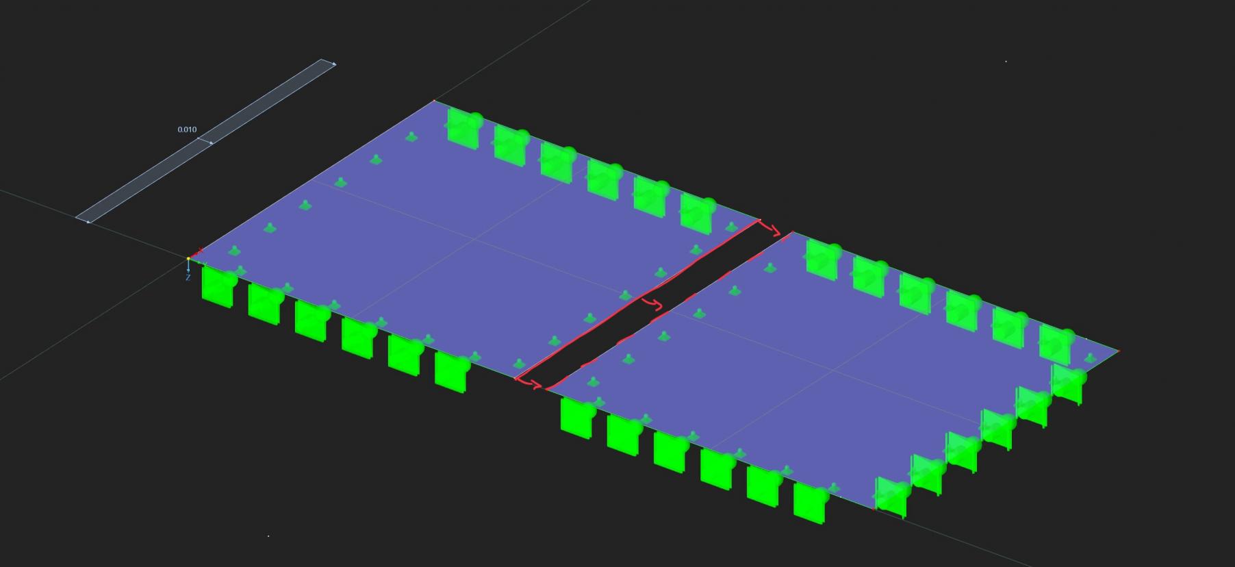

    Gibt es die Option für einen Linienkontakt in RFEM?
    Das Ziel wäre, zwei Flächenelemente, die zunächst nicht verbunden sind, aufeinander stoßen zu lassen. Es soll also nur Kontakt herrschen, wenn sich der Spalt zwischen den beiden Flächen schließt. Ich dachte, dass das eventuell mit Liniengelenken möglich wäre, aber, da müssen die beiden Flächen bereits miteinander verbunden sein. Ich will, dass die Fläche den Kontakt findet.

    Sry wenn ich da offensichtliches übersehe, aber wäre das nicht genau das Anwendungsgebiet einer Linienfreigabe?
    Da wären die Flächen zwar grafisch verbunden aber in der "Rechenrealität" nicht mehr.

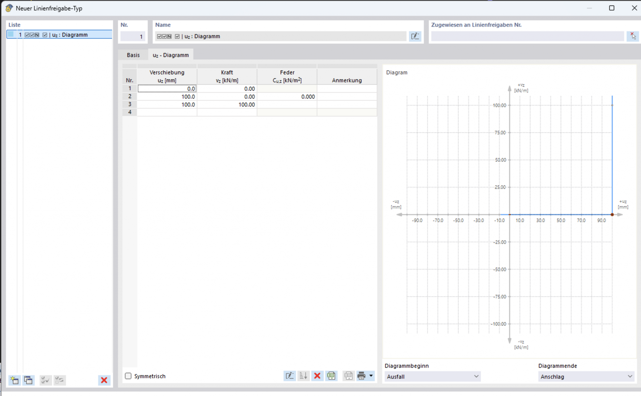

    Und den Gap könntest über ein Diagramm mittels Anfangsschlupf managen:

      Ja, die Linienfreigabe ist die richtige Lösung dafür.
      Intern werden dabei in jeden FE-Knoten Stäbchen der Länge Null erzeugt, die ein Stabendgelnkt haben, das die Nichtlinearität abbildet.
