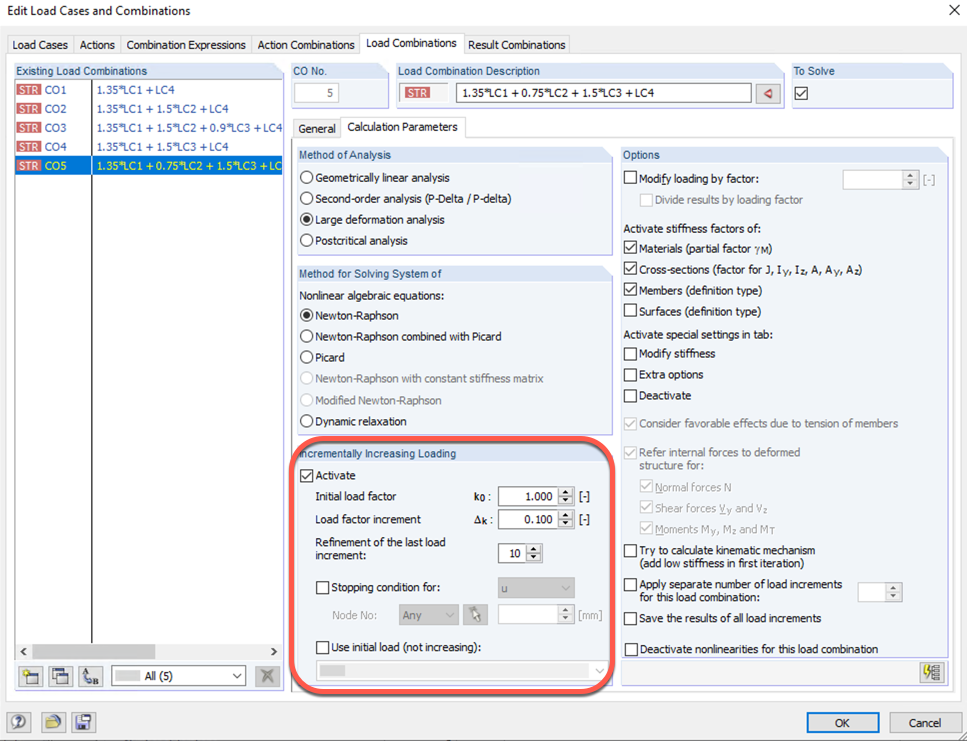

        In RFEM 5 können Sie in der Lastkobination den Haken für die inkrementelle Laststeigerung setzen:
        Inkrementelle Laststeigerung

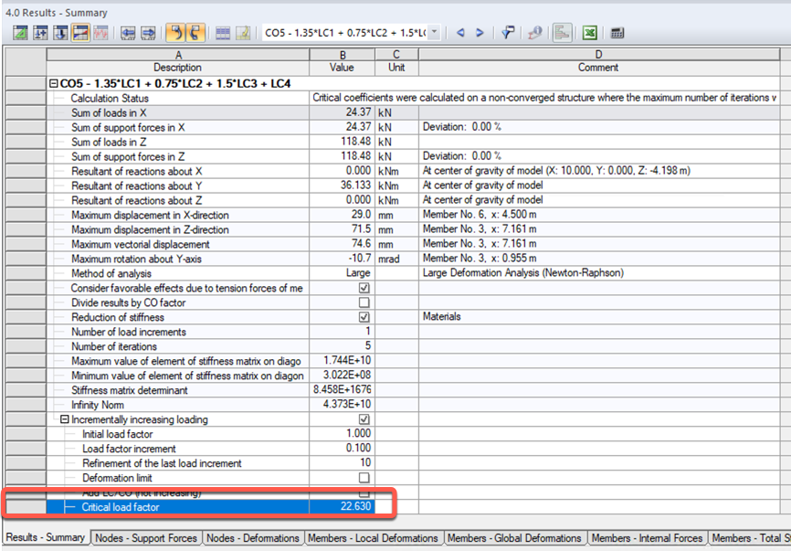

        In der Tabelle 4.0 ist dann zu sehen, mit welchem Faktor die Last gesteigert werden kann, bis das System instabil wird.

          Wie öffnet man Tisch 4?
          • #6
            Das geht so:
            Tabelle 4.0
