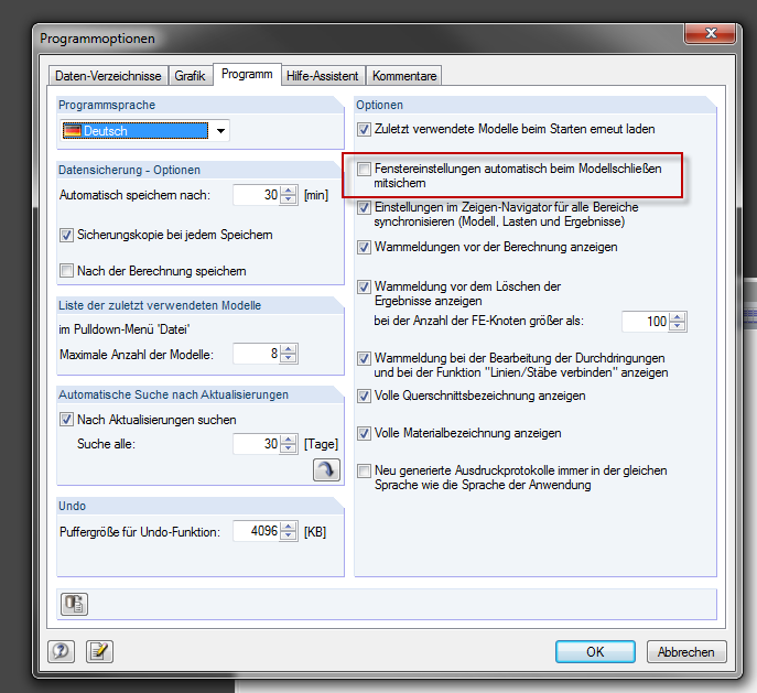

        Zitat von tbmale Beitrag anzeigen
        Die rs8 Datei ändert sich bei jedem Zugriff und es gibt keine Möglichkeit zu sagen, ob das Modell wirklich verändert ist oder nicht.
        Hallo, das Änderungsdatum der Datei ändert sich beim Schließen nicht, wenn dieser Haken entfernt wird:
          AW: RS8 Open/Save History
          Dies nicht durchführbar, weil ich viele Benutzer, und ich kann nicht auf ihre zuverlaessigkeit verlassen.
