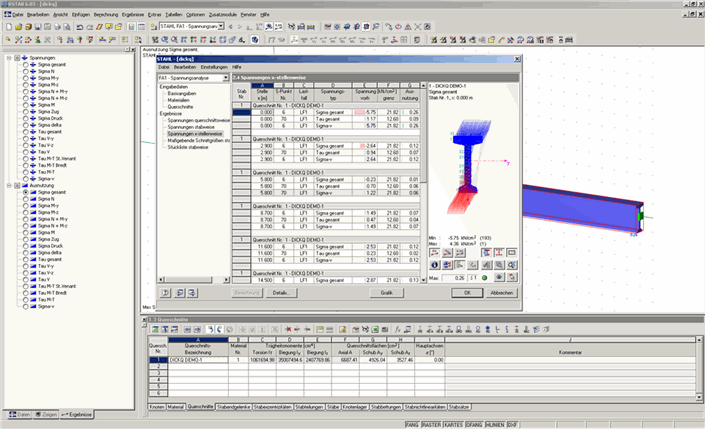

        also ist es nun möglich einen Spannungsnachweis mit dem Modul Stahl zu führen wenn es ein DICKQ Querschnitt ist?
        Gruß
        Elby
          AW: Dickq 6
          Ja! - Siehe Anlage!
          mfg
          Rustler
