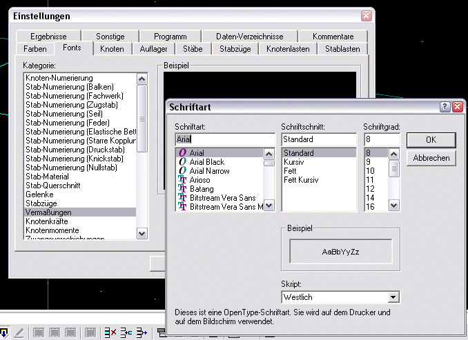

Ich vermute ganz stark, dass es mit der Font-Einstellung zu tun hat. Bei mir ist Arial 8 eingestellt und es funktioniert (siehe Bild). Vielleicht hilft, der Knopf [Standard] im Register Fonts.Zitat von KnebelNein, es geht nicht.
