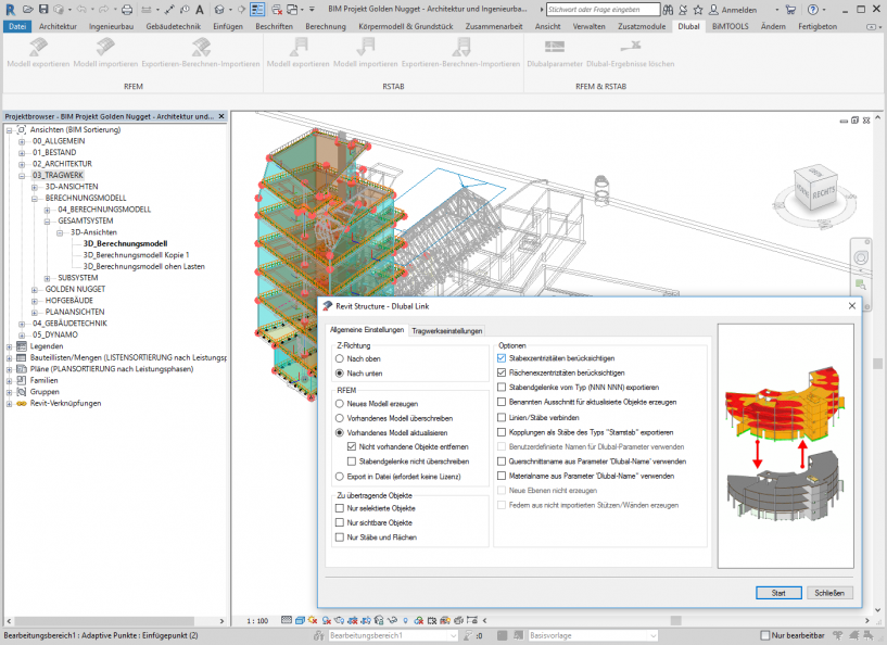

    die Schnittstelle zu Revit ist kein Zusatzmodul sondern gehört zur Grundausstattung von RFEM dazu.
    Bei der Revit-Schnittstelle handelt es sich um eine direkte Schnittstelle. Das heißt, der Datenaustausch läuft nicht über Datei. Statt dessen kann Revit die Daten direkt in das geöffnete RFEM schreiben oder von dort aus lesen.
    Dazu wird im Revit eine Symbolleiste installiert:
    Schnittstelle RFEM - Revit
