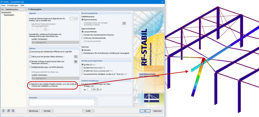

        Ein Stab war nicht richtig mit dem Rest verbunden. Der Trick mit RF-STABIL hat geholfen.

          Was genau meinst du mit dem Trick RF-STABIL?
          • #6
            Das hier:
            Instabil
