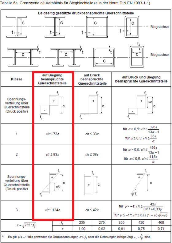

            Ich habe das Modell mit den Maßen der QK1 nachgebaut. Sollte es da nicht zu einer vollständigen Plastizierung, also zu einem Rechteckigen Verlauf kommen? Der Verlauf bleibt jedoch elastisch. Was muss an diesem Modell denn geändert werden, damit es auch zu einem plastischen Verlauf kommen kann?
            Die Spannungsverläufe müssen so aussehen wie auf dem Bild unten, nur mit zunehmender Blechdicke muss sich das Verhalten von elastisch auf plastisch ändern. Dann soll geguckt werden, ob die Grenzwerte passen oder ob man sie verändern könnte.
Name: c-t Werte.PNG
Ansichten: 395
Größe: 131,5 KB
