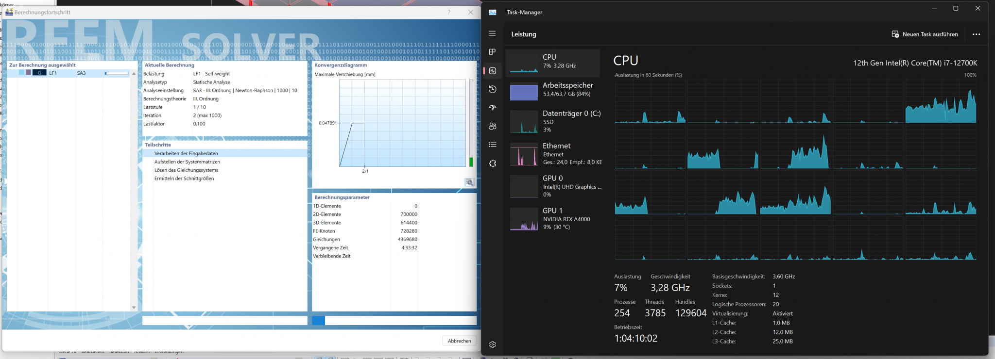

    Wir rechnen gerade mit RFEM Modelle mit sehr vielen Kontaktbedingungen mit dem nicht-linearen Solver. Das Modell rechnet aktuell ca. 50h. Das ist viel zu langsam für unsere Zwecke. Die Frage ist nun, wo der Flaschenhals liegt. Unsere Vermutung ist, dass der RAM des Computers limitierend ist, manchmal scheint mitten in der Rechnung die Festplattenaktivität zu steigen. Andererseits scheint jedoch die CPU-Auslastung meistens sehr gering zu sein, wie im Bildschirmfoto ersichtlich wird. Hättet Ihr Tipps, welche Komponenten des Rechners aufgerüstet werden müssten um eine bessere Leistung zu erzielen? (Windows Leistungseinstellung habe ich schon auf mehr Leistung gestellt)

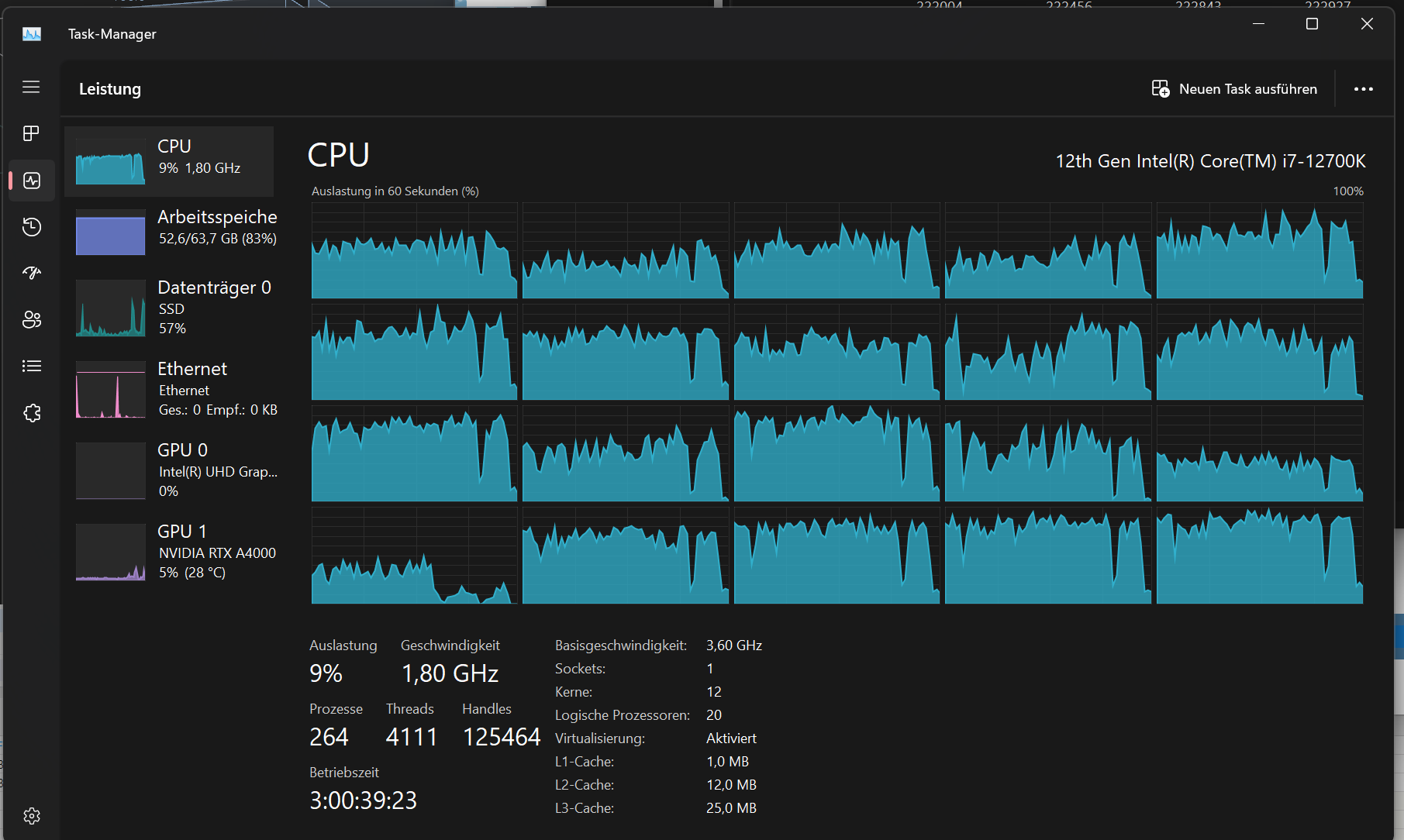

        Modell schicke ich ihnen in den kommenden Tagen. Anbei noch ein Bildschirmfoto einer ähnlichen Berechnung, bei dem es wirklich scheint, dass der RAM der limitierende Faktor ist: Klicke auf die Grafik für eine vergrößerte Ansicht

            Würde mal die RAM Auslastung bei der Berechnung kontrollieren. Bei meinen Berechnungen muss es etwas bringen, da der RAM fast voll ausgenutzt wird und daher auf die SSD umgespeichert werden muss (sichtbar bei der SSD-Aktivität).
            Weiters gibts es noch DDR5 und DDR6 etc. Wie groß da der Unterschied ist kann ich nicht sagen. Wahrscheinlich spielt die Taktfrequenz und Kernanzahl eine größere Rolle, aber das würde ich selbst gerne heraus finden.
