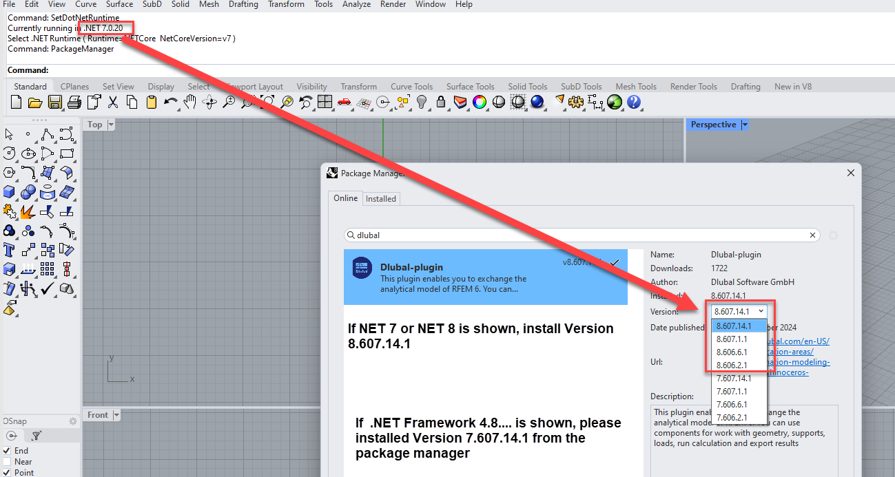

    Schritt 2) Installation
    Wenn Sie Rhino 8 verwenden, geben Sie bitte den folgenden Befehl ein. Rhino sagt Ihnen, auf welcher Version von .NET Rhino läuft. In meinem Fall .NET 7.0.20.
Ansichten: 206
Größe: 196,6 KB
    Wichtig!
    Wenn Sie Rhino 8 über NETCore Version 7 oder 8 ausführen (wie es auf meinem PC der Fall ist), müssen Sie das Plug-in aus dem Paketmanager mit der Versionsnummer 8.XXXXX installieren.
    Wenn Sie Rhino 8 über NetFramework ausführen, müssen Sie die Version 7.XXXX aus dem Paketmanager verwenden.
    Starten Sie Rhino 8 nach der Installation bitte neu.
    Testen Sie jetzt bitte das Plug-in. Es sollte funktionieren.
    Bitte melden Sie sich bei mir, wenn das Problem weiterhin besteht.
