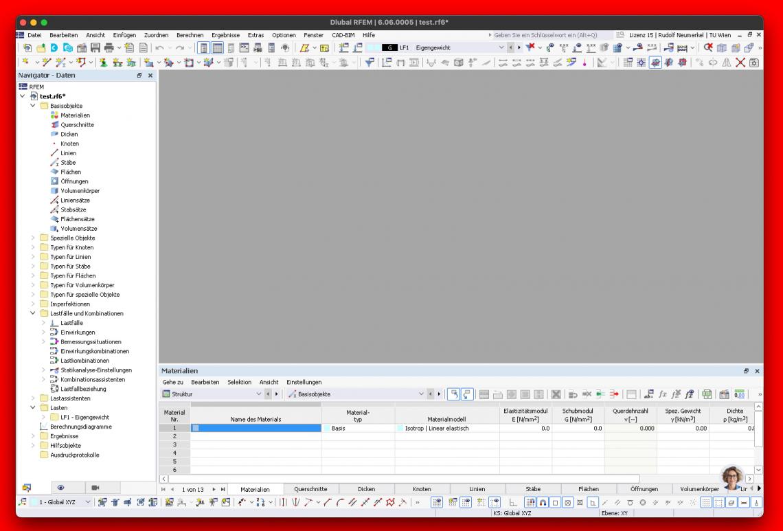

    Guten Abend,
    gibt es Pläne bezüglich einer Mac Version von RFEM? Nachdem seit gestern nun alle Mac Modelle auf AppleSilicon (mit erheblichen Leistungsverbesserungen) umgestellt wurden, wäre ein Port auf Mac spannend. Ich arbeite zwar mit einem Stand-PC vom Büro aus, bin aber immer mit einem MacBook unterwegs, wäre genial, wenn ich da mobil (und in meinem und von vielen bevorzugten Betriebssystem) auch RFEM weiter verwenden könnte!
    Viele unserer Studenten arbeiten auch mit Macs, da wäre es auch super, RFEM auf beiden Betriebssystem verfügbar wäre.
    Wäre das ein enormer Aufwand, oder im Rahmen des Machbaren?
    Vielen Dank und LG,
    Rudolf Neumerkel

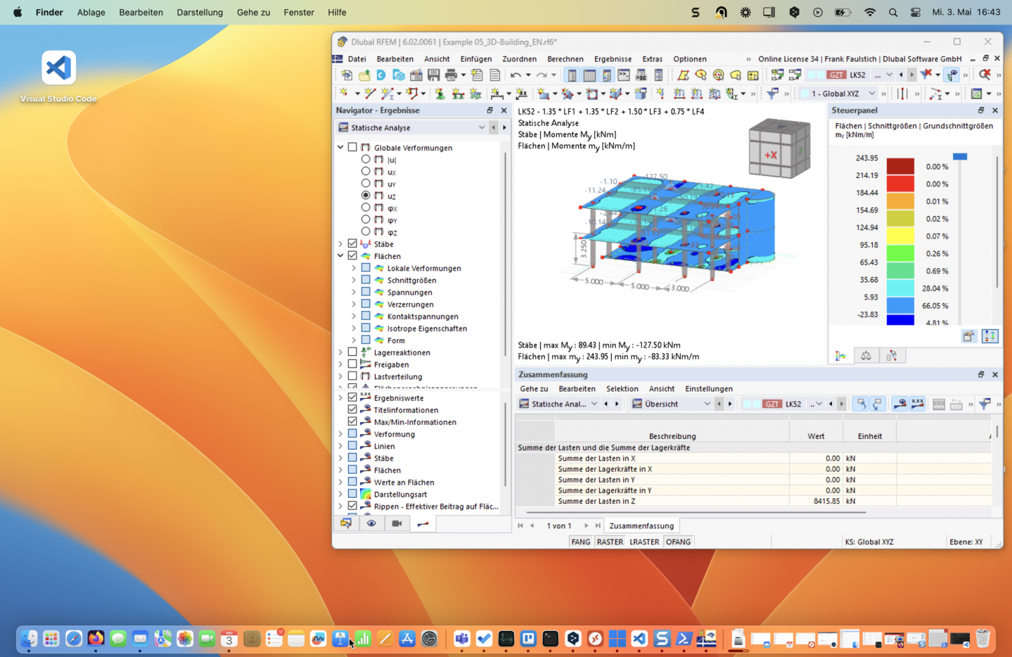

    Hallo Herr Neumerkel, eine RFEM-Version für macOS ist langfristig geplant. Es gibt noch eine ganze Reihe von Problemen, die geklärt werden müssen. Prinzipiell ist es aber möglich, RFEM auf macOS zu portieren, da die plattformunabhängige Bibliothek Qt die Basis für RFEM 6 ist.
    Wenn Sie aktuell RFEM 6 auf dem Mac benutzen wollen, dann können Sie Parallels benutzen.
    RFEM 6 unter macOS
    In diesem FAQ habe ich aufgeschrieben, was bei der Arbeit mit Parallels zu beachten ist.
    https://www.dlubal.com/de/support-un...ort/faq/005380

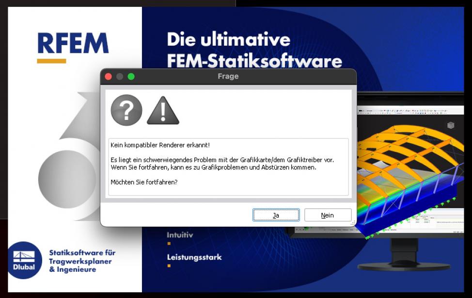

    Wenn Sie RFEM 6 in Parallels Desktop betreiben wollen, dann werden Sie über ein Grafik-Problem stolpern. Parallels unterstützt nicht das für RFEM notwendige OpenGL 4.2. Die Lösung für das Problem finden Sie in diesem FAQ:
    https://www.dlubal.com/de/support-un...ort/faq/005381
    Ich habe diese Lösung auf einem aktuellen Mac Book Pro getestet. Zum produktiven Arbeiten taugt die Lösung nur eingeschränkt, da die Grafik relativ träge reagiert. Für kleines Sachen und um einen ersten Eindruck von RFEM zu bekommen, taugt dieser Weg aber durchaus.

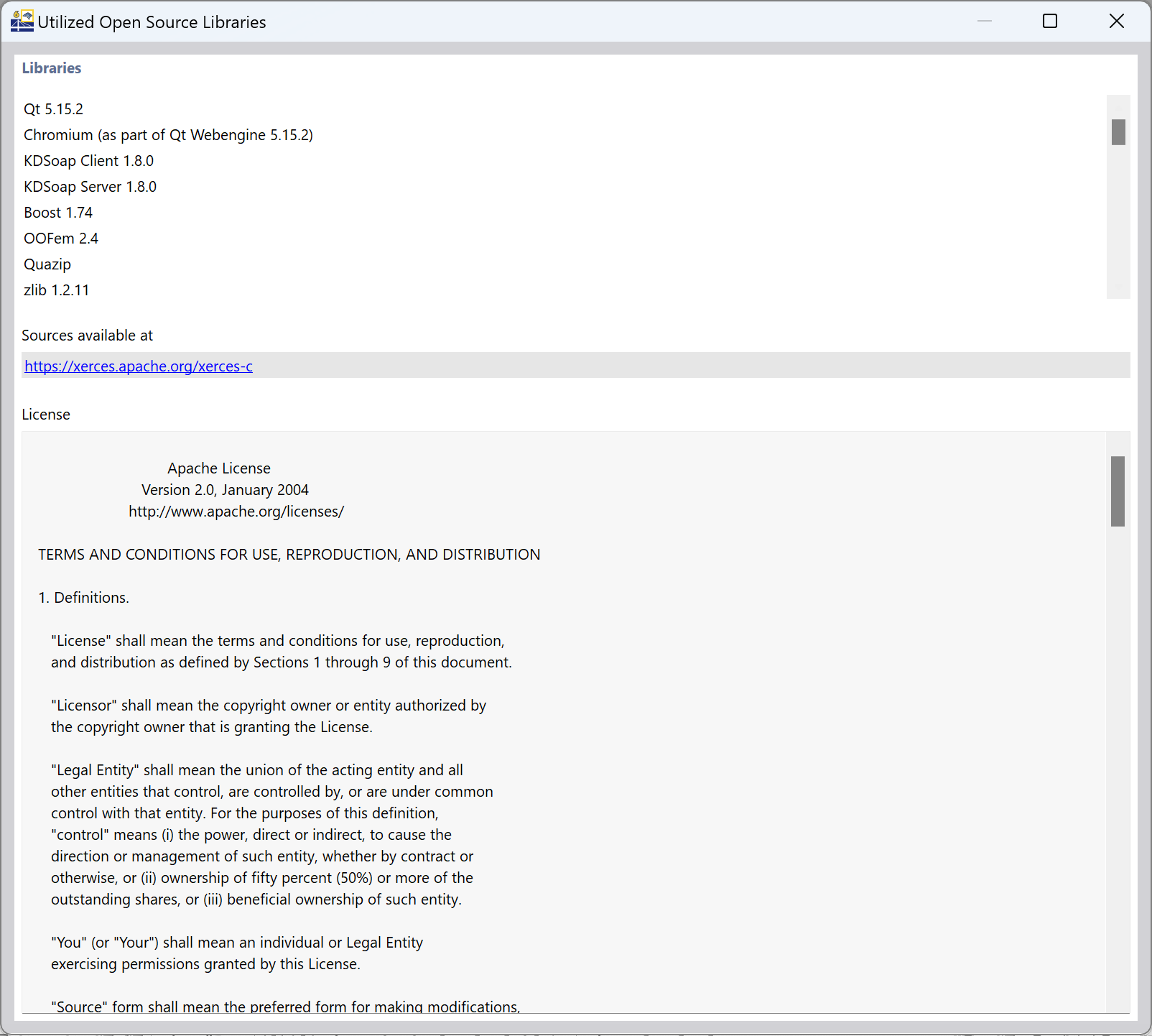

        Hallo Herr Neumerkel, Qt ist untern anderen für das GUI zuständig aber nicht nur. Das ist sozusagen das Grundgerüst von RFEM.
        Es gibt noch jede Menge weiterer Probleme die gelöst werden müssen. Der Solver ist eines davon. Wir verwenden sehr viele Bibliotheken um die verschiedensten Probleme zu lösen. Hier ist eine kleine Auswahl davon (Menü Hilfe):
        Libraries
        Jede einzelne der Bibliotheken muss überprüft und ggf. angepasst werden. Das ist sehr viel Arbeit.
          Vielen Dank für Ihre Antwort! Nach meiner kleinen Recherche scheinen alle angeführten externen Bibliotheken auch mit macOS kompatibel zu sein, das würde schon mal einige Hindernisse aus dem Weg räumen...
          Lässt sich der Entwicklungsaufwand somit schon einmal einschätzen? Sprechen wir von Monaten, oder Jahren?

            Momentan wird an der Portierung nur mit niedriger Priorität gearbeitet. Es geht hier also eher um Jahre als um Monate.
